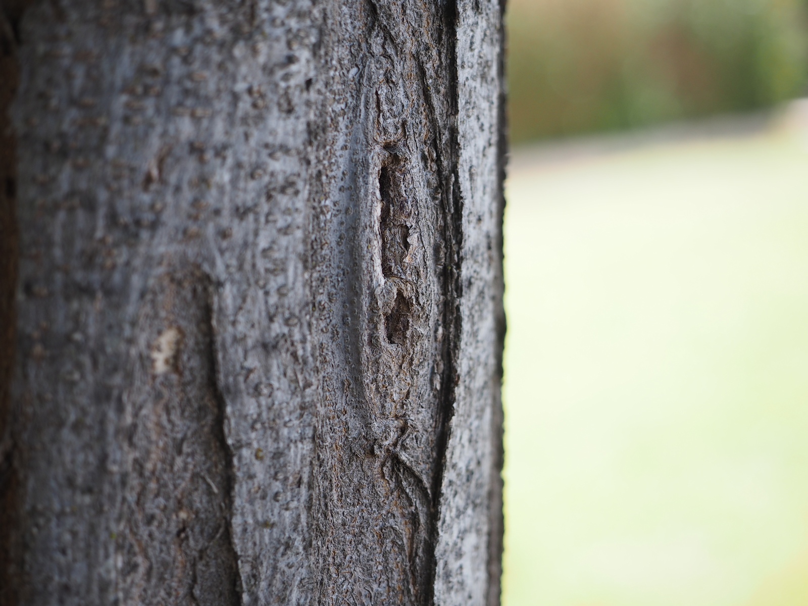

Adjunto fotos la primera el enfoque está en el árbol con un punto lateral
Diafragma: f/2.8
Velocidad de obturación: 1/2500s
Modo de exposición: A
Comp. expos.: 0EV
Medición: Matricial
Sensibilidad ISO:  200
Enfoque con el punto central
Diafragma: f/2.8
Velocidad de obturación: 1/400s
Comp. expos.: 0EV
Medición: Puntual

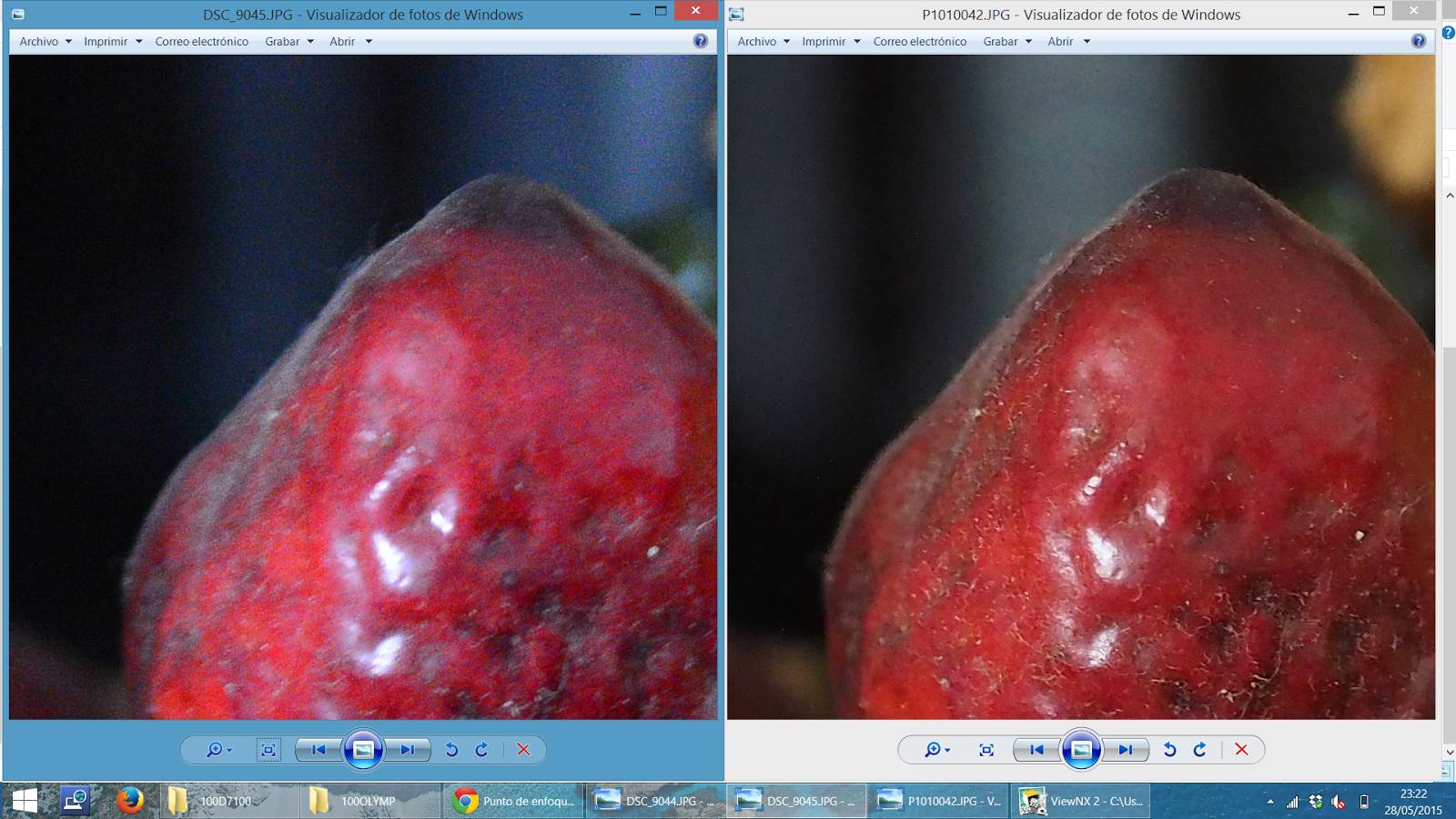

Con el ISO también me lleve una sorpresa!
Nikon (Izquierda)
Diafragma: f/2.8
Velocidad de obturación: 1/10s
Comp. expos.: 0EV
Medición: Matricial
Sensibilidad ISO: 2500
Olympus (Derecha)
Diafragma: f/2.8
Velocidad de obturación: 1/20s
Comp. expos.: 0EV
Medición: Matricial
Las dos con la reducción del ruido desactivada.
La medición es siempre igual independientemente del punto de enfoque utilizado, pero no creo que eso suponga una desventaja mas bien al contrario.

Pues para mi si es una desventaja que la medición solo la haga en el punto central, por ejemplo, si quiero hacer un retrato a un sujeto a izquierda o derecha y que salga el fondo, el sujeto saldría negro si la luz no es uniforme en toda la escena, tal y como pasó en la foto del árbol.
Un saludo y gracias de nuevo por la información.

Si que tengo activado el AF en el objetivo,  Probaré a configurar EL S-AF en Mode2, que solo bloqua la exposición en el momento del disparo, en el 1, el que  viene por defecto, la bloquea al hacer el enfoque cuando aprietas el botón hasta  la mitad. A ver si esto cambia algo.
Un saludo y muchas gracias!
El punto de medición es independiente del enfoque. En el caso de medición puntual cuando queremos medir la luz en un punto que no sea el centro podemos recurrir al bloqueo de exposición. En el caso de las cámaras con visor electrónico, la exposición la puedes  previsualizar "en vivo", lo que simplifica mucho las cosas.
