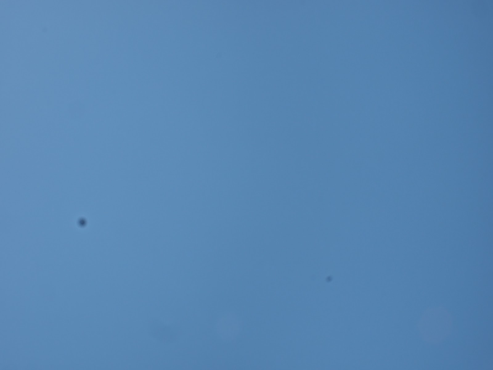

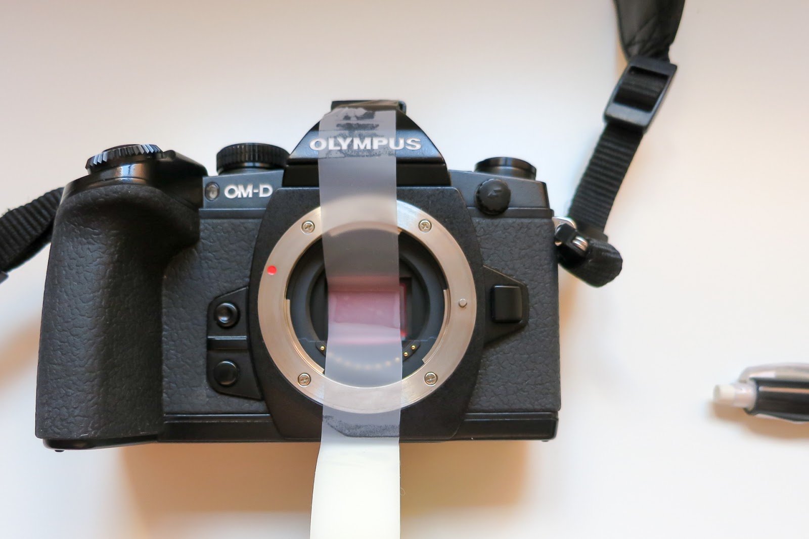

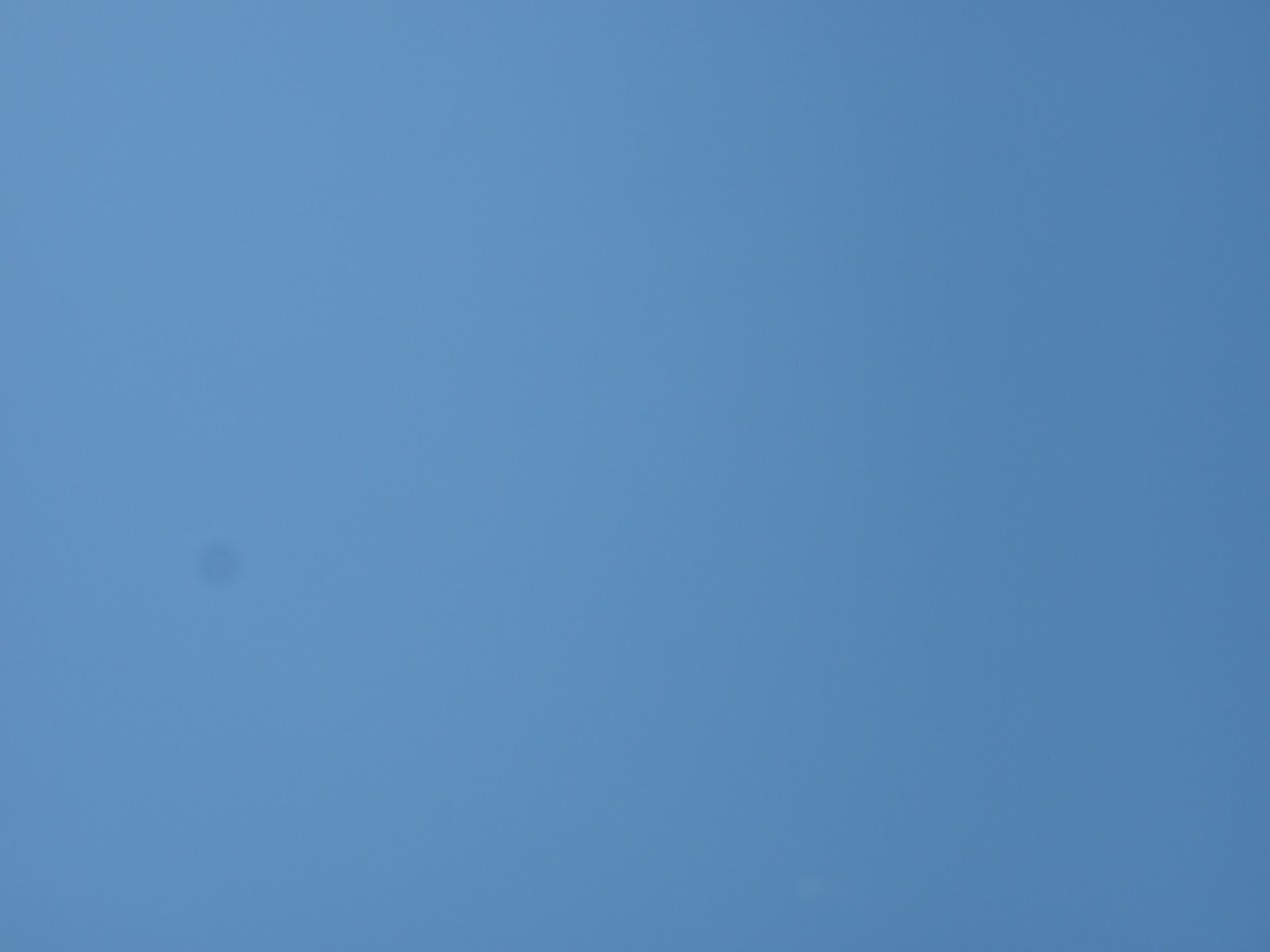

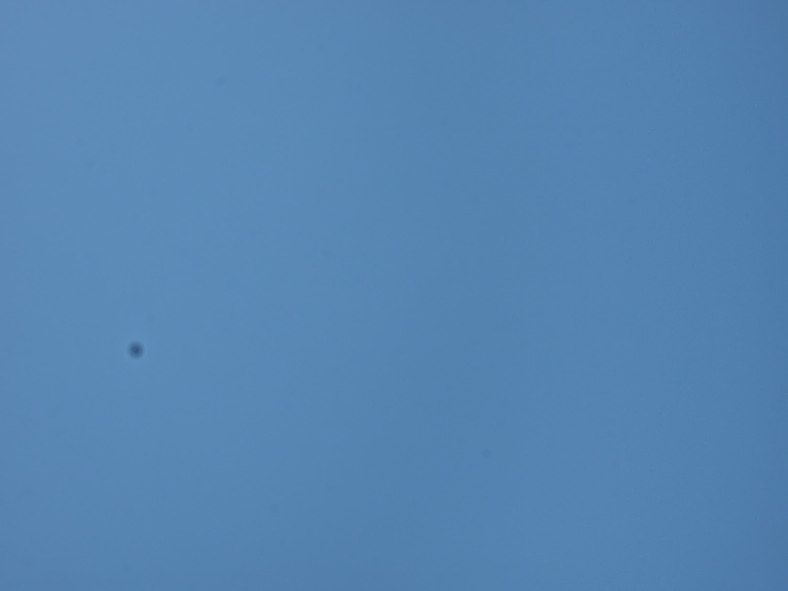

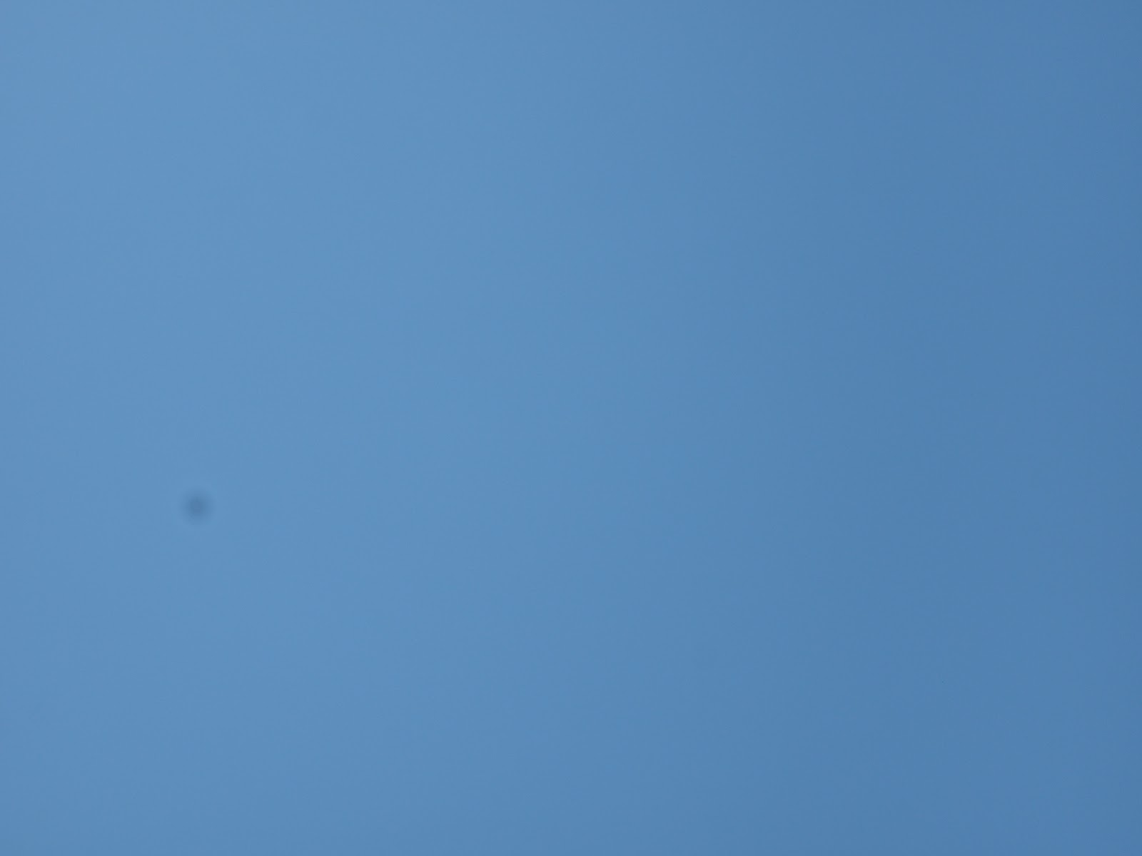

Hola compañeros, tengo una mota en el sensor que no consigo quitar (OMD EM-1), después de soplar y soplar con la pera sin resultados le he dado unas pasadas con la cinta Scotch Magic 810, otra mancha que había casi se ha quitado, pero la principal prácticamente nada.
Antes de la limpieza a f22
Después, f22, f11 y f8

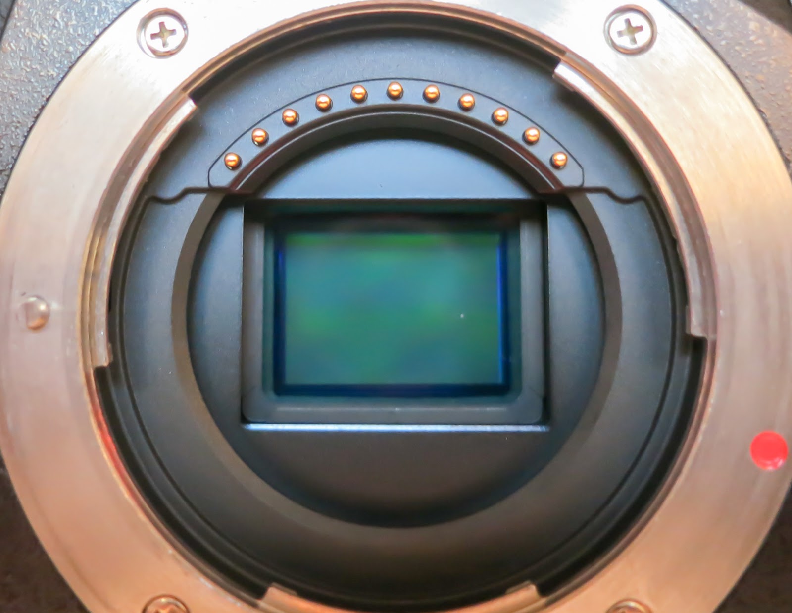

De todos modos me estoy planteando si limpiarla en húmedo o dejarla como está, eso creo que implica arrastrar la suciedad por el sensor y viendo la mota que tengo con una lupa y por el sitio donde la pille, me da que es un pequeño grano de arena y me da miedo que pueda rayar el sensor.
