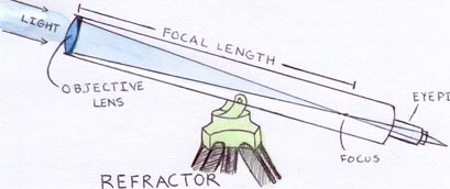

Hay unos 3 diseños opticos de telescopio, basicamente, el refractor, el reflector o newtoniano y el compuesto (catadriopticos, maksukov u otros). La potencia del telescopio viene determinada siempre por la apertura del mismo, no por la focal. A mayor apertura, entra mas luz, con lo cual podemos ver objetos mas debiles. Y a mayor apertura tambien aumenta el detalle y la resolución. Por lo tanto, para hacer una comparativa entre los 3 esquemas ópticos debemos de disponer de 3 tubos del mismo diámetro.

Bueno, y luego por debajo de todos estos está el refractor acromático de toda la vida, como el mío, jaja. Con estos si te pasas un poco ya empiezan a aparecer bordes rojos y azulados en las imágenes (cromatismo).
