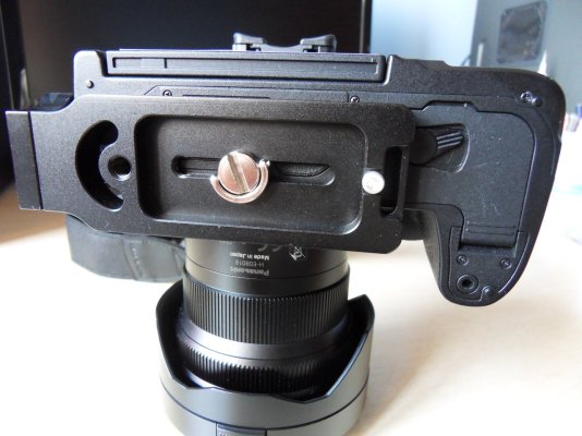

Ya sabemos que la única (creo) placa en L especialmente diseñada para la Om1 cuesta un pastón y a muchos no nos apetece gastarnos ese dineral. También sabemos el inconveniente principal de las placas universales, que molestan a la hora del cambio de baterías. Así que para los que no se les haya ocurrido o no se atrrevan, propongo un bricolaje muy sencillo, si tienen las herramientas adecuadas.
Hay que partir de una placa universal corta como la Bexin MPU-105L (8,59€ en Aliexpress). Con una radial o una sierra para metales y una lima cortamos el extremo que nos molesta. Las almohadillas de goma mejor sacarlas antes y una vez cortada la placa se vuelven a pegar y se recortan con un cuter. Se repinta el aluminio por donde hemos cortado y listos.
El antes.
El después.

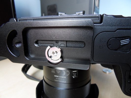

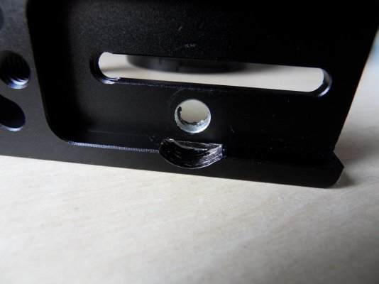

Si os fijáis, veréis que ademas he realizado un taladro para que la placa quede centrada con respecto a la base de la cámara. Hacer dicho taladro es fácil, lo que es un poco más complicado es hacer el rebaje para poder girar el tornillo de sujeción (yo lo hice con una "dremel"). Pero seguramente este rebaje es innecesario si se compra un tornillo sin "asa" que los he visto también en Aliexpres.
El antes.
El después.
