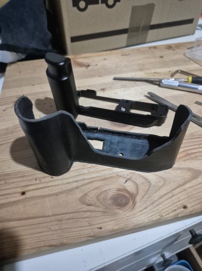

Vaya por delante que es mi primer trabajo con cuero y que mis expectativas de acabado eran de lo más bajo. Al menos en lo que acabados y estética se refiere.
Trozo de cuero que tengo de unas alforjas.

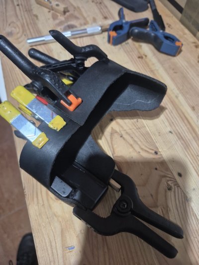

Se pone en remojo unos 15 minutos con agua tíbia, tirando a caliente. Así podremos darle forma.

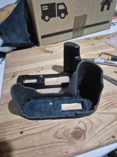

La plantilla la saqué del mismo grip y de la cámara, a ojimetro.

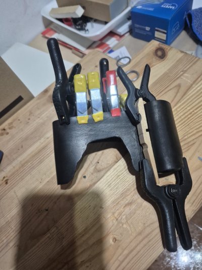

Le damos forma usando como molde el mismo grip y lo dejamos un par de días.
Aquí ya la tenemos con su forma y encolado.

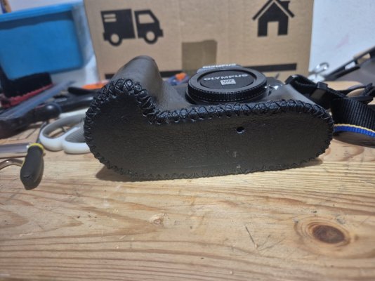

Lo más complicado ha sido el cosido. Mis precarias herramientas e inexperiencia en estas manualidades, ha hecho que el acabado quedara cutre. Y ha dejado huella en mis dedos.

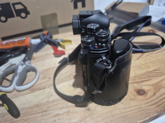

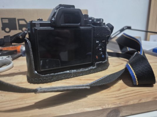

Este ha sido el resultado.
Chapucera funcional.
En cuanto pueda mejoraré el acabado añadiendo una tira que tape las costuras.
Pero lo importante es que funciona.
Y eso es todo.
Hasta la próxima 🍺
