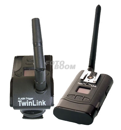

pues o bien con  el cablecito que dices o de modo inalambrico ( mas caro logicamente ) con unos aparatejos de estos
te dejo el enlace http://www.fotoboom.com/pagina2.php?id=28418&comienzo=0

El aparatejo este es un poco caro para empezar. Me conformaré con el cable conector...pero ¿es específico para el tipo de flash o para la cámara? no se como buscarlo .
