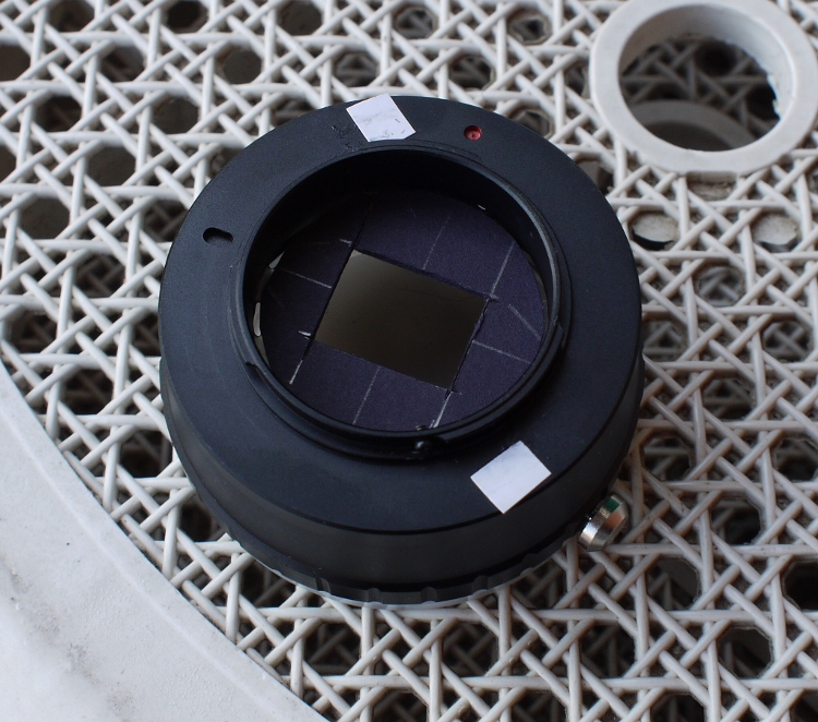

Los adaptadores chinos no tienen el mismo control de calidad que otros mucho más caros, por lo que a veces hay que 'tocarlo' para que el objetivo encaje perfectamente... o en la cámara:
- Si el adaptador baila al montarlo en la cámara la solución es un poquito de cinta aislante:

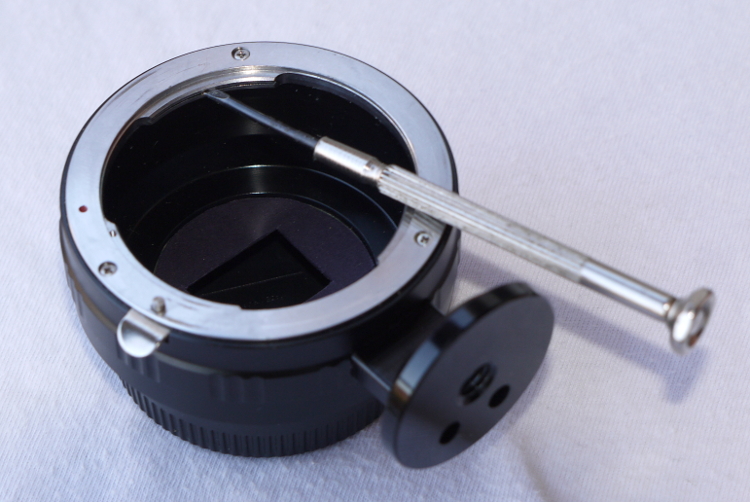

- Si el objetivo baila al montarlo en el adaptador, la solución es introducir un destornillador pequeño en las ranuras de las pestañas (ojo, un poco basta):

- Si por el contrario el objetivo va demasiado duro hemos de hacer lo contario: juntar la pestaña, con unos alicates pequeños:
- También nos podemos encontrar que baile con algunos objetivos y con otros demasiado duro (yo me he encontrado con esto y además al montarlo en una cámara todos van bien), la solución vuelve a ser un poco de cinta aislante en el objetivo que más baile, igual que en la foto primera

[/url]- Si por el contrario el objetivo va demasiado duro hemos de hacer lo contario: juntar la pestaña, con unos alicates pequeños:
