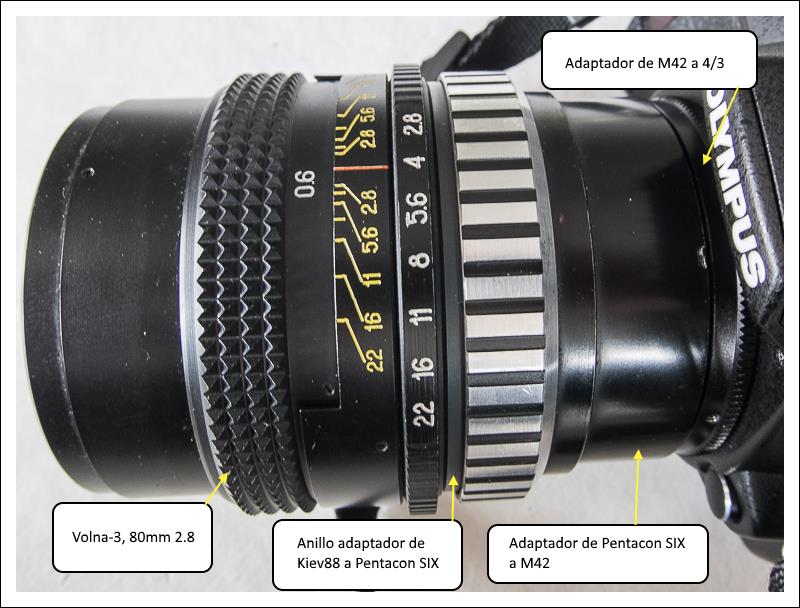

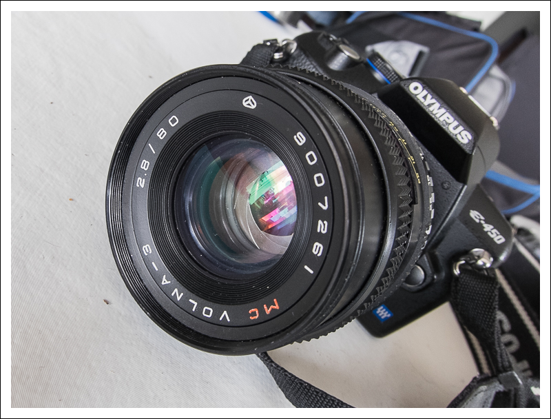

El Volna-3 es un excelente objetivo de 80mm f/2.8, que va muy bien para retratos. He tenido dos versiones, una (que vendí hace no mucho tiempo) con montura Pentacon SIX y la que conservo con montura "Hasselbladski" como se llama informalmente a la montura Kiev88.

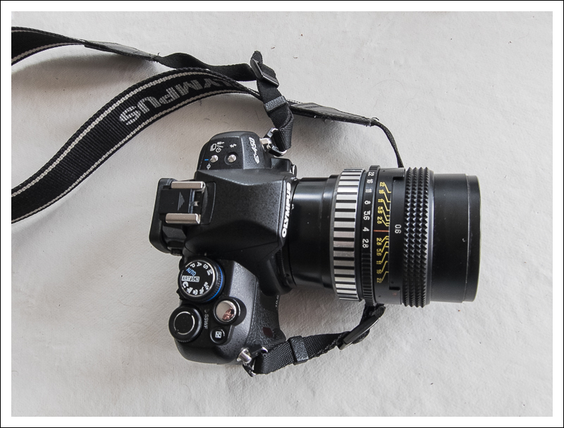

Aqui lo teneis montado en mi E-450.
Adaptarlo a nuestras cámaras es un poco mas complicado de lo normal. Hay que utilizar una serie de adaptadores Kiev88 ->Pentacon SIX, Pentacon SIX -> M42 y M42 -> Olympus 4/3.
