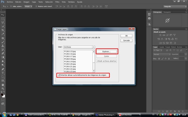

Una vez realizadas las tomas, tantas como sea necesario, se abre Photoshop. Y en el menú Archivo, se elige la opción Secuencia de comandos y Cargar archivos en pila:
En el cuadro de diálogo, seleccionamos todos los archivos para el apilado y activamos la casilla de verificación de Intentar alinear automáticamente las imágenes de origen. Ya que tanto al cambiar la distancia o el enfoque, no todas las imágenes tendrán el mismo encuadre y tamaño del motivo, así obtendremos una imagen homogénea:

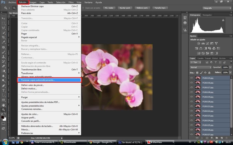

El siguiente paso es fusionar las capas para eliminar las partes desenfocadas de cada capa. En el menú Edición, Fusionar capas automáticamente. Todas las capas deben estar seleccionadas:
Nos aseguramos elegir las opciones Apilar imágenes y Tonos y colores homogéneos:

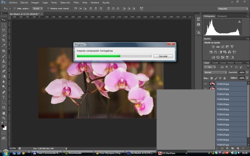

En este paso, el programa realizará tres operaciones, Fusionar las capas según el contenido:
Creará las máscaras para la fusión donde se ocultan las partes desenfocadas:
y creará la composición final homogénea:

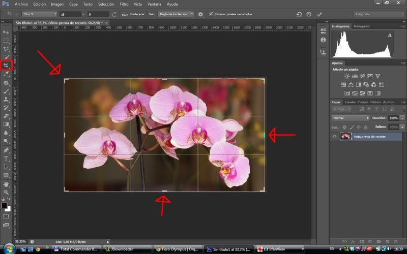

El resultado es una imagen final enfocada mediante máscaras de capa. Los bordes pueden no estar completos, ya que son las partes que no tenían en común ninguna de las imágenes, debido a la diferencia de encuadre, ya sea por distancia de la toma o diferencia de enfoque:
El siguiente paso puede ser recortar la imagen para eliminar los bordes vacíos:

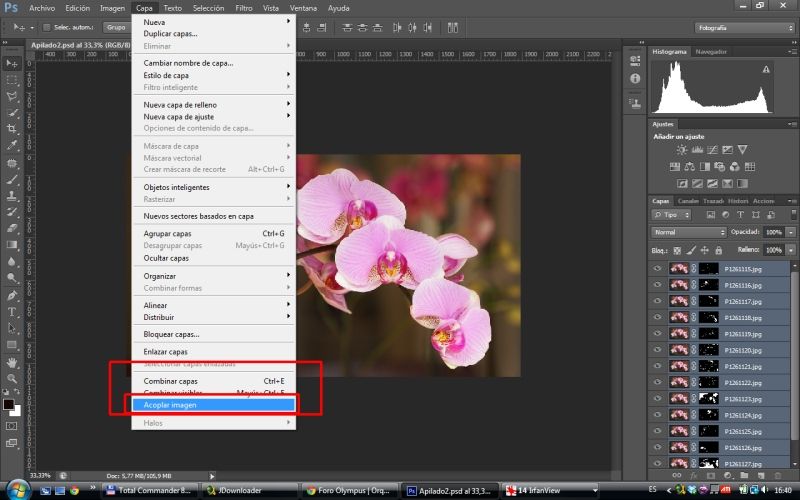

Para finalizar, depende de como se quiera guardar la imagen, se puede acoplar la imagen, combinar capas, etc. o nada...:
Y ya está la imagen final, lista para procesar si es necesario o no:
